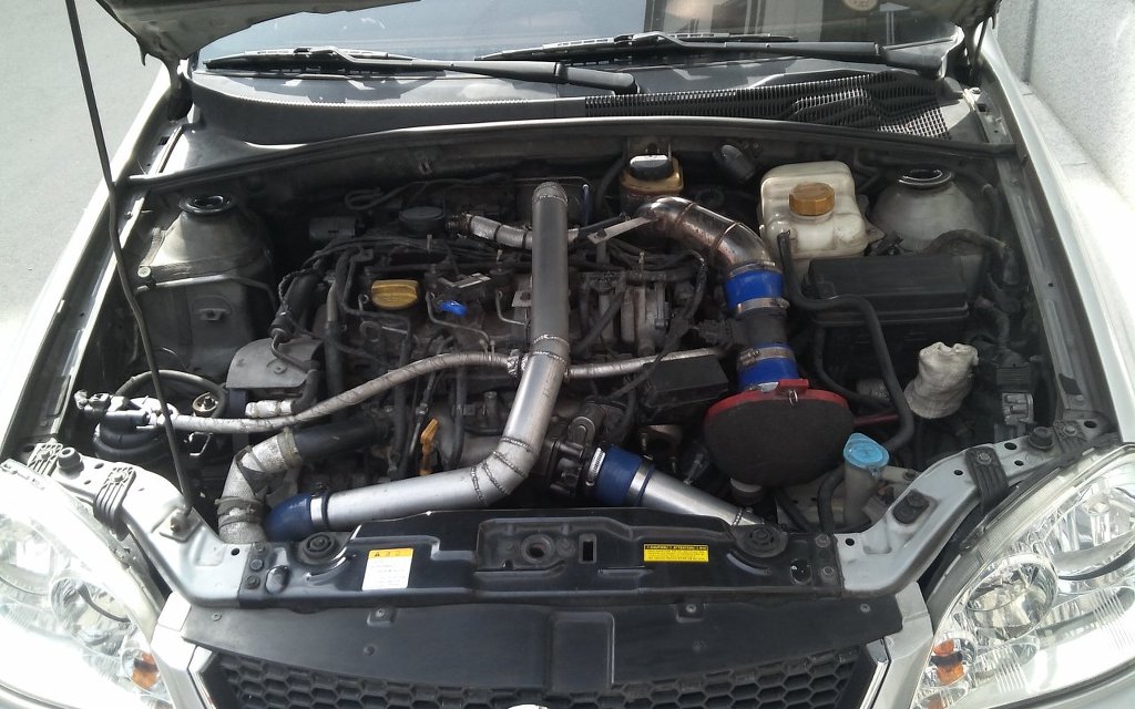

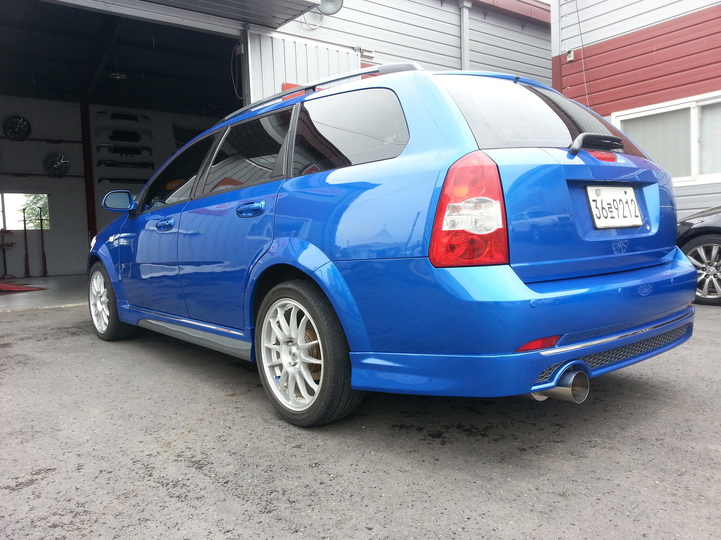

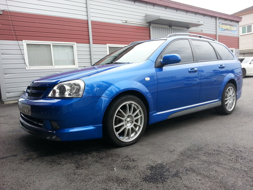

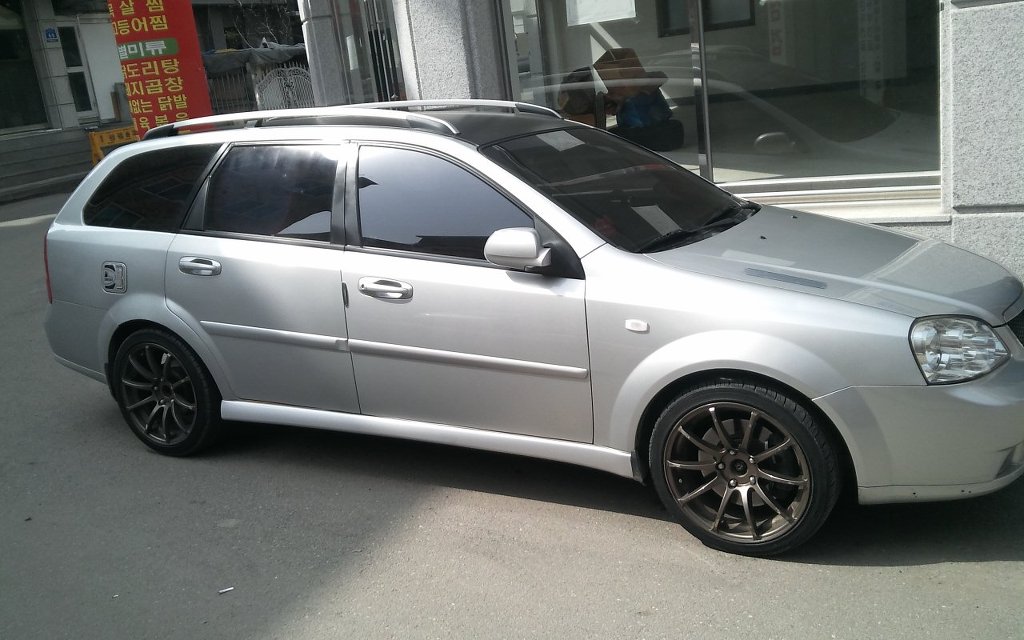

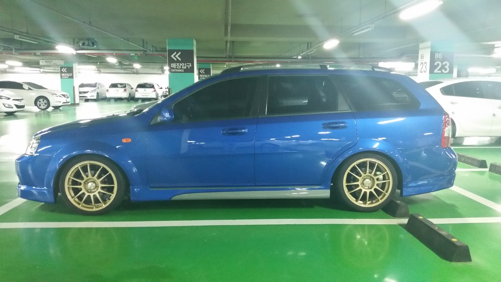

ето ако искате да видите малко тунинговани лачетита от корейския форум

Колега, бях изпуснал това че си автоматик...все пак е по-добре и така един проблем (съединителя) ти отпада, ако се "чипосаш". Ако го направиш може да споделиш впечатления...успех
Re: Тунинг Lacetti 2.0 дизел
Не знам защо си мислите, че торк-конвертора не страда от допълнително натоварване...
